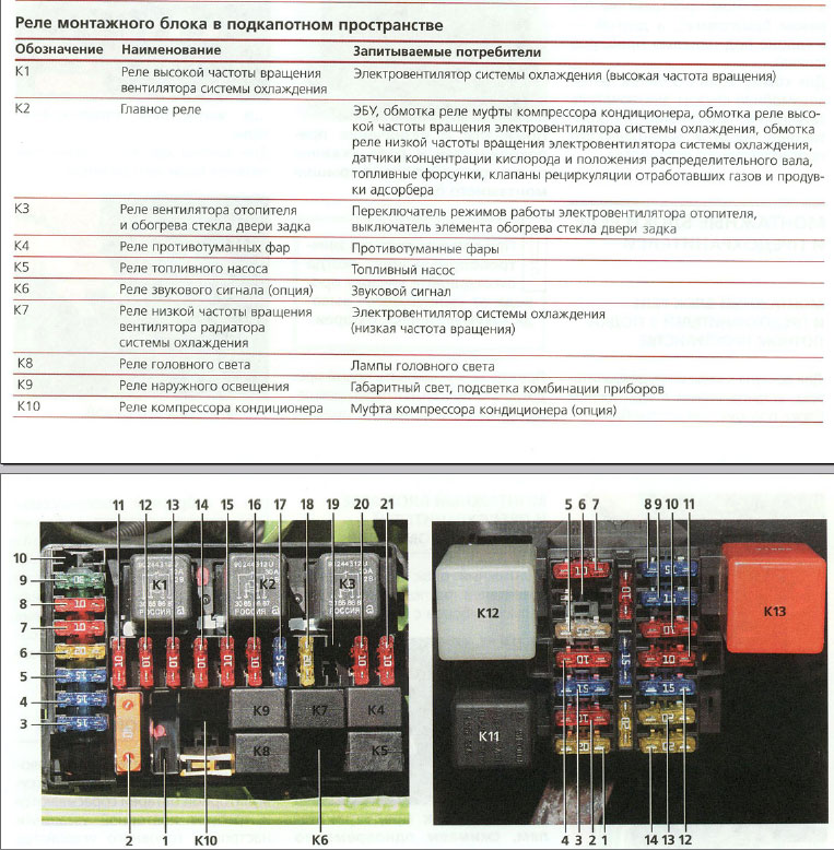

Birkoff Опубликовано 3 июня, 2009 Поделиться Опубликовано 3 июня, 2009 оголенный провод мож где замыкает на массу... предохранитель ставите того же номинала? ну и релюхи вентилятора тож проверить нужно, думаю. см. картинку. К1 и К7. Ссылка на комментарий Поделиться на другие сайты Поделиться

Пронька Опубликовано 3 июня, 2009 Автор Поделиться Опубликовано 3 июня, 2009 Предохранитель 30А. А как проверить работоспособность реле? Вроде по внешним признакам с ними все хорошо Ссылка на комментарий Поделиться на другие сайты Поделиться
CTC Опубликовано 3 июня, 2009 Поделиться Опубликовано 3 июня, 2009 Предохранитель 30А. А как проверить работоспособность реле? Вроде по внешним признакам с ними все хорошо Менять на такое же, но исправное. Ссылка на комментарий Поделиться на другие сайты Поделиться
Birkoff Опубликовано 3 июня, 2009 Поделиться Опубликовано 3 июня, 2009 взять с другой машины и поставить на свою (подходят от нашемарок), чтобы проверить (если что-то измениться с перегревом, то купить новые). если нет возможности взять с другого авто, то сразу купить. стоимость до 200 руб. Ссылка на комментарий Поделиться на другие сайты Поделиться
