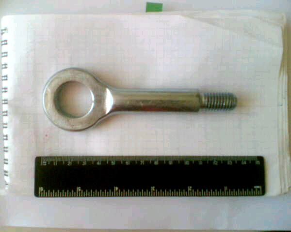

сурик Опубликовано 3 октября, 2011 Поделиться Опубликовано 3 октября, 2011 вот пожалте к этому концу приварю кольцо от рым болта(можно было б выточить кольцо и приварить но лучше кольцо от рым болта ,так как кольцо усиленное и при сварке не ослабится !деталь все же ответственная) вот что мне выточил токарь!значица общая длина 95мм длина резьбы 25мм диаметр 14 и ее шаг 2.0 она еще и левая.основная часть 70мм длиной, в диаметре 18мм! Ссылка на комментарий Поделиться на другие сайты Поделиться
сурик Опубликовано 3 октября, 2011 Поделиться Опубликовано 3 октября, 2011 и варить лучше электродами УОНИ12/55,и если еще после сварки шов отковать ...то будет предел совершенства! Ссылка на комментарий Поделиться на другие сайты Поделиться
